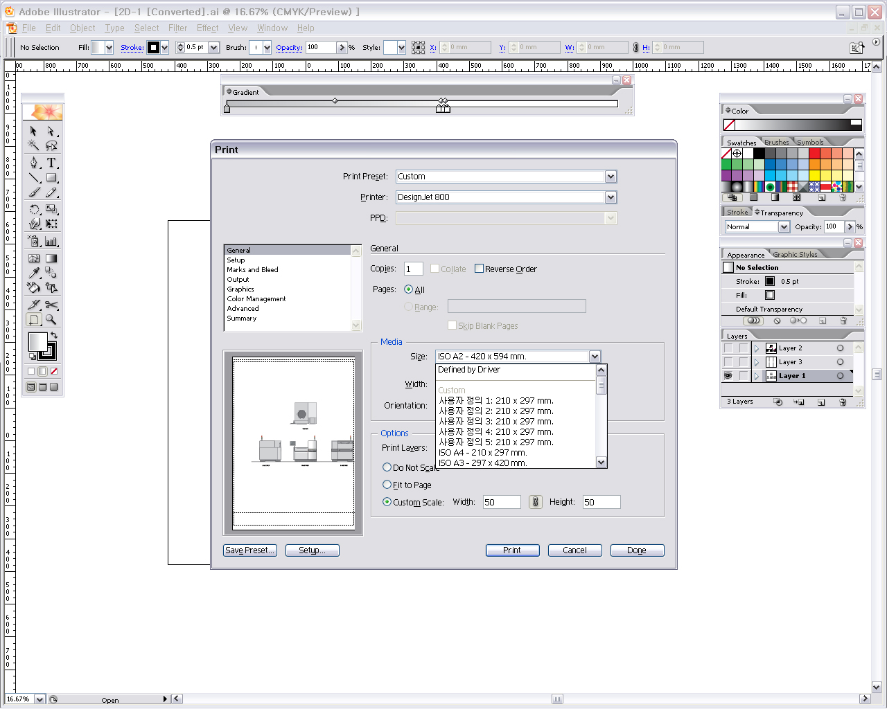

일러스트9를 사용중이다가 용량이 커지면 버벅 대는 문제 때문에
cs2를 구해서 사용중입니다. 그런데 cs2에선 프린트셋업기능이 없더라고요..
일러9에선 컨트롤+쉬프트+P를 누르면 프린트 셋업이 나와서 용지설정이나 인쇄사양을 설정 할 수 있는데 cs2는 프린트 설정에 포함되어 있는거 같더라구요.. 저는 플루터를 사용하기에 용지설정을 1050x1050정도 까지 하기때문에 큰사이즈로 커스텀 설정을 해야 하는데 cs2에선 커스텀 설정도 안되고 프린트 셋업도 안되네요...
답변 부탁드립니다.
아수라
조기 오른쪽 2번째 상자에요...맨아래보면 사용자정의 있어요,,,
고거 설정하시고,,,
고 아래상자에 보면 버튼3개있는거중에 맨 아래거 선택하시면 가로 세로 크기 넣는랑있내요....글케하면 될거 같은데요...^^*
페우스
왼쪽아래는 용지설정후에 바로 인쇄가 되더라고요..
왼쪽위에는 설정하는게 보이지 않아서 이 글을 올린건데..ㅠㅠ

조기 셋업있구만요 왼쪽 아래 2번째버튼....근데 거기서 잘안되면요,,,왼쪽위에 창에 있는거 하나씩 쭉 내려가면서 보다보면 나올거에요...^^*
