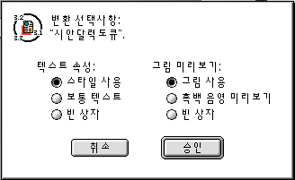

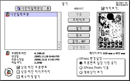

쿼ㄱ4.0을 3.3버전으로 낮춰 저장합니다.
그다음에1번그림처럼 상위버전체크하고 오픈으로 여시고 2번그림처럼체크해서
여시면 정상적으로 열수있습니다.단,한번열면 다시저장하시면 작업은 못서요.
출력이나 프린트할때는 가능합니다^.^~

며칠만에 들어오니 답글을 주셨네요
SMC님! 정말 고맙습니다.
며칠만에 들어오니 답글을 주셨네요 SMC님! 정말 고맙습니다.

쿽에서 작업하다 다운되더니 파일이
결함이 있는 파일 포맷[70]이 뜹니다. 그리고 특수하게 열어보니
French 하이픈이 없다고 합니다. 열수있는 방법은 없는가요?
쿽에서 작업하다 다운되더니 파일이 결함이 있는 파일 포맷[70]이 뜹니다. 그리고 특수하게 열어보니 French 하이픈이 없다고 합니다. 열수있는 방법은 없는가요?
찰리신
2006.12.13 15:42
쿼ㄱ4.0상태에선 바로 못열고 3.3으로 저장해서 위의 그림처럼 열어야 해
결됩니다^.^~
쿼ㄱ4.0상태에선 바로 못열고 3.3으로 저장해서 위의 그림처럼 열어야 해 결됩니다^.^~
