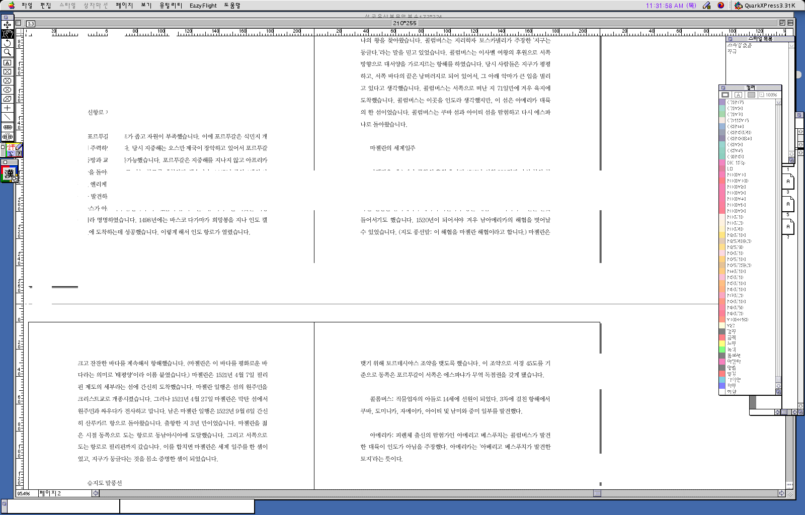

쥐포 듀얼 1.25를 쓰는데요 클래식에서 사용할 때는 안그러는데
텐으로 시동한 후 쿼억파일을 열면 페이지 이동할때 순간 멈칫하면서
이런 현상이 일어나요.
화면이 사삭삭 깨끗하게 안넘어가고 저렇게 찌글거리다가 화면확대하면
또 깨끗인 나오고 페이지 넘기면 다시 같은 현상이 일어납니다.
메모리가 부족해서 일어나는 문젠 아닌것 같고
꼭 텐에서 작업할 때만 그래요
너무 불편하고 작업할 때 시간도 더 걸리네요
문제해결을 아시는 고수님들 계신가요?

해당 증상은 OS X에서 지원하는 그래픽 엔진(OpenGL)과 QuarkXPress에서 지원하는 그래픽 엔진(Quick Draw)이 다른데서 기인하는 증상입니다.
물론 QuarkXPress가 지원하는 그래픽 엔진이 너무 오래된 엔진이어서 그렇습니다.
이에 대해 완벽한 해결책은 아니지만, 잔상을 완화시켜주는 익스텐션들이 있습니다.
OS X의 버전에 따라 그 효과가 달라지니, 하나씩 적용을 해보시어 효과가 좋은 익스텐션 하나를 선택하여 사용을 하시면 조금은 도움이 될 것입니다.

이유는 OS X(10)으로 부팅을 해서 OS 9를 클래식 모드로 사용하시면 속도가 느려지기 때문입니다.
그래서 쿽3.3을 사용할때는 되도록 OS 9로 단독부팅을 해서 사용하기를 권장하는 이유입니다.
아무든 메뉴가 OS 9로 나오는 프로그램들은 전부 느립니다.
그래서 G5보다 G4가 아직도 인기 있는 이유중에 하나고요.
아무든 OS X(10)으로 부팅을 하면 클래식 모드로 실행되는 쿽3.3등은 속도가 많이 느려지기 때문에 이해하셔야 되는 부분 입니다.
아니면 불편하더라도 OS X용 프로그램을 사용할때만 잠시 부팅을 하고 쿽3.3을 사용할때는 다시 OS 9로 단독부팅을 해서 사용해야 됩니다.
어쩔수 없는 부분 입니다.

좀 더 부드럽게 너머가게하는 유틸이 있습니다. 케이머거 자료실 검색
