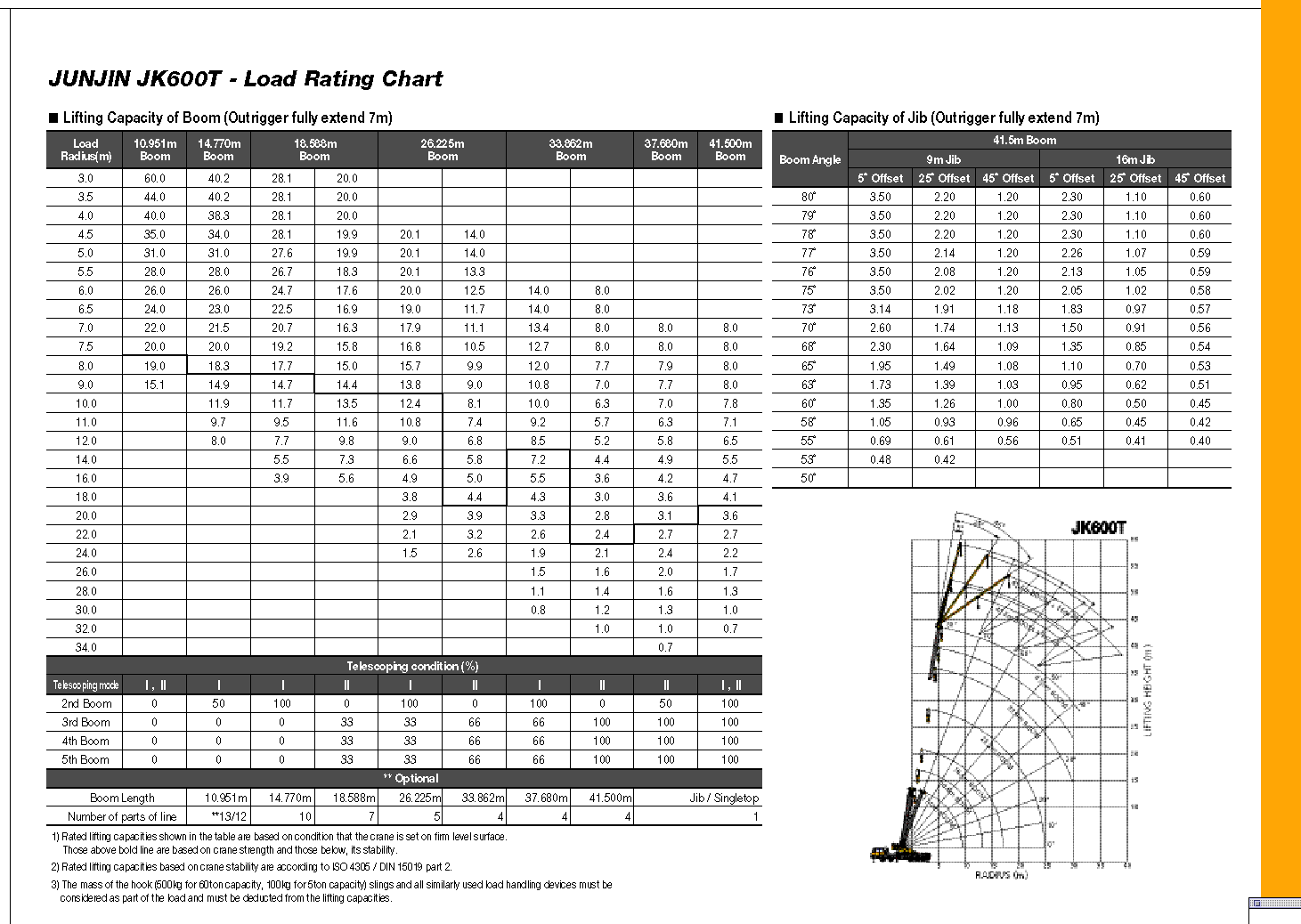

문제의 증상 사진 첨부 하였습니다.
그림1은 쿽 작업상태 모습이구요~
그림2는 EPS저장후 포토샵 열었을때 폰트 깨진 모습입니다.
