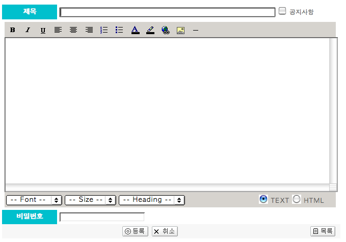

인터넷에서 위에 나온 게시판만 거의 맥에서 글을 쓸 수가 없어서요...
제목은 적어지는데 저 멀티형식으로 된 게시판 안에는 커서도
먹지를 않아 글을 쓸 수가 없어요...ㅜ,.ㅜ
제가 맥에서 쇼핑몰을 관리하고자 해서요...
이곳 호스팅업체의 모든 것이 맘에 드는데 게시판만이 문제라...
맥에서 어떤 프로그램이나 설정을 달리하면 되는 문제인지..
전혀 pc용으로 만들어진 거라 방법이 없는건지...
고수님들~답변 꼭 부탁드립니다.~^^
강백호
보통 위와 같은 위지웍스 게시판의 경우는 자바스크립트를 사용하는데..
이런경우는 매킨토시 익스플로어 5버전에서는 실행이 안됩니다.
간혹 네스케이프에서 글이 적어지는 경우도 있기는 한데...
대신 위지웍스기능은 사용이 안되도 글은 적어지는경우가 있는데..
위지웍스 게시판의 경우 종류가 많아서 위에 사이트에서도
되는지는 모르겠네요.
혹시 그 호스팅업체 게시판 환경설정중에 게시판의 종류를 선택하거나
아니면 위지웍스 기능을 뺄수 있는 설정이 있는지 확인해 보세요.
